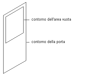

Per creare il profilo di una porta con un vuoto per un vetro che deve contenere dei listelli, attenersi alla procedura indicata di seguito. Questo è il primo passo per l'aggiunta di listelli a stili di porta senza vetro.
Il profilo è costituito da polilinee concentriche chiuse. La polilinea più esterna, o anello, diventa la forma della porta; la polilinea interna diventa il vuoto per il vetro. È possibile creare più vuoti aggiungendo altre polilinee interne. I vuoti per vetrate devono essere interamente all'interno della polilinea che rappresenta la forma della porta. Le polilinee sono proporzionali in dimensione e forma tra loro e anche alle singole porte create a partire dallo stile di porta.
Queste polilinee possono essere tracciate ovunque nel disegno applicando qualsiasi scala appropriata relativamente alla dimensione finale della porta e del vetro. Un metodo per dimensionare le polilinee relativamente alla porta è quello di disegnarle eseguendo uno snap ad una porta esistente, quindi spostandole sul lato.
Polilinee chiuse concentriche per un profilo di porta
  1. Disegnare delle polilinee chiuse concentriche che rappresentano la porta e il vetro che deve ricevere il modello di listello.
  2. Selezionare le polilinee, fare clic con il pulsante destro del mouse, quindi scegliere Converti inDefinizione profilo.
  3. Selezionare la polilinea più esterna.
  4. Immettere a (Aggiungi anello).
  5. Selezionare la polilinea interna.
  6. Per aggiungere altri vuoti al profilo, ripetere i passi 3 e 4.
  7. Specificare il punto di inserimento del profilo.
  8. Immettere n (Nuovo), immettere un nome per il profilo e fare clic su OK.
