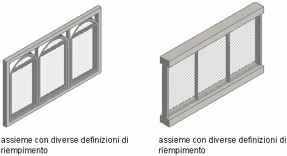

È possibile creare nuove definizioni di elementi e assegnare tali definizioni all'interno dell'assieme porta/finestra. Ad esempio, è possibile creare più definizioni di riempimento e assegnare riempimenti diversi a celle specifiche della griglia. Allo stesso modo, è possibile creare più definizioni di infisso e assegnare una definizione diversa a ciascun bordo dell'infisso (superiore, inferiore, destro o sinistro). Ciò vale anche per le definizioni di montante verticale.

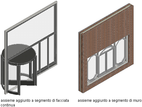

Agli assiemi porta/finestra ancorati ad un muro è possibile applicare stili di estremità. Gli stili di estremità per le aperture nei muri sono definiti nello stile di muro e rappresentano una delle proprietà del muro.
