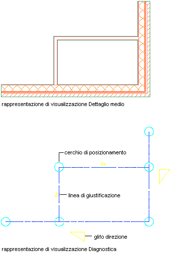

Le linee di giustificazione del muro e dei cerchi di posizionamento sono funzioni degli oggetti muro che vengono utilizzati per definire le condizioni di posizionamento. Queste funzioni sono disponibili per i muri solo nella rappresentazione di visualizzazione diagnostica o quando si attiva la visualizzazione delle linee di giustificazione dei muri.
Nella rappresentazione di visualizzazione diagnostica vengono visualizzati la linea di giustificazione del segmento di muro, il raggio del cerchio di posizionamento e il simbolo di direzione al fine di facilitare la risoluzione dei problemi di posizionamento del muro. Nella barra di stato Disegno, scegliere Rappresentazione di visualizzazione
Diagnostic (Diagnostica).

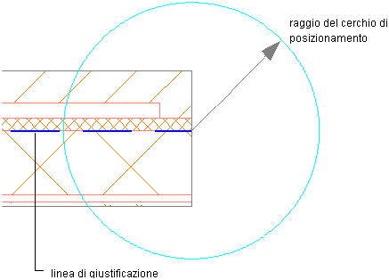

Nei punti iniziale e finale di ciascun segmento di muro è presente un cerchio di posizionamento. Il punto centrale di ciascun cerchio di posizionamento coincide con il punto iniziale o finale della linea di giustificazione del muro.
Il raggio circolare di posizionamento determina la dimensione del cerchio di posizionamento. Per aggiungere muri ad un disegno, è possibile specificare un raggio del cerchio di posizionamento negli strumenti muro. Se necessario, è possibile sostituire il raggio del cerchio di posizionamento di default ad ogni estremità di un segmento di muro. Questa operazione consente di regolare il raggio del cerchio di posizionamento per specifici stili di muro e per situazioni specifiche.

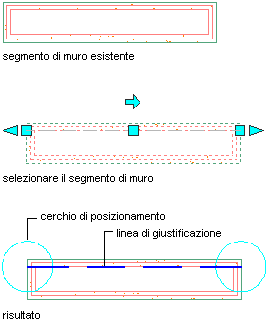

È inoltre possibile attivare la visualizzazione delle linee di giustificazione senza passare alla rappresentazione di visualizzazione diagnostica. Selezionare un segmento di muro e fare clic su pannello di muro
scheda Posizionamento
Giustificazione.

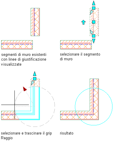

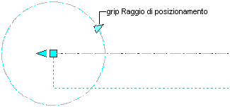

I cerchi di posizionamento e le linee di giustificazione vengono visualizzati su tutti i muri del disegno. Inoltre, alla selezione del muro, vengono visualizzati i grip Raggio di posizionamento a livello di ciascun cerchio di posizionamento. Spostare il grip per aumentare o diminuire il raggio del cerchio di posizionamento.
Posizionamento delle intersezioni di muri con raggio di posizionamento dinamico
È possibile visualizzare in anteprima la condizione di posizionamento intersezione muro tra due o più segmenti di muro non collegati regolando il raggio di uno dei cerchi di posizionamento del muro più prossimi all'intersezione interessata.
Un'anteprima della posizionati intersezione viene visualizzato in ciano all'interno del cerchio di posizionamento.

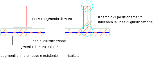

Posizionamento di muri con linea di giustificazione che interseca il cerchio di posizionamento

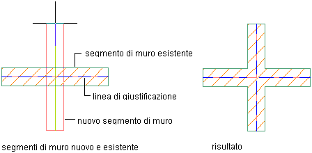

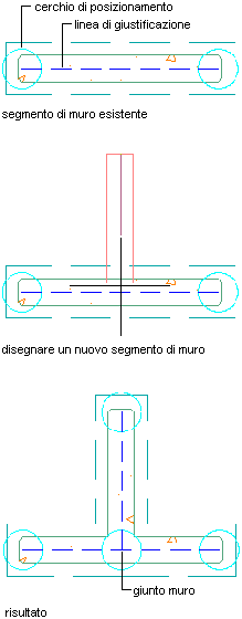

Posizionamento di muri con linee di giustificazione intersecanti
Quando i muri si intersecano e sono posizionati in modo corretto, nel punto di intersezione delle linee di giustificazione del muro viene creato un nuovo giunto muro. La posizione esatta del giunto di muro dipende dalla posizione del punto finale del segmento del nuovo muro. In molti casi, la posizione del giunto di muro non coincide con la linea d'asse del segmento del muro esistente. La posizione del giunto di muro dipende da una distanza media ponderata tra i punti finali del segmento di muro, nonché dallo spessore dei segmenti di muro.
