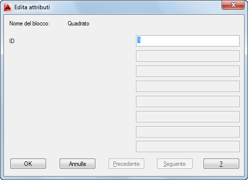

Per modificare un'annotazione basata su blocchi oppure per cambiarne le caratteristiche tipografiche o altre proprietà utilizzando la finestra di dialogo Modifica attributi, attenersi alla procedura indicata di seguito.
  1. Fare doppio clic sull'annotazione per visualizzare la finestra di dialogo Modifica attributi.
    Nota: In alternativa è possibile fare clic su scheda Inserisci gruppo Attributi menu a discesa Modifica attributo Singolo .
  2. Apportare le modifiche desiderate all'annotazione.
  3. Fare clic su OK.
