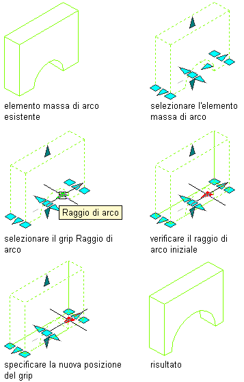

Per modificare il raggio dell'arco all'interno di un elemento massa arco con i grip, attenersi alla procedura descritta di seguito.
Il raggio dell'arco può essere modificato anche nel riquadro proprietà.
Modifica di un elemento massa arco mediante il grip Raggio di arco
  1. Selezionare l'elemento massa arco per visualizzare i grip.
  2. Fare clic sul grip Raggio di arco e spostarlo nella nuova posizione.
    Il raggio dell'arco viene modificato mentre si sposta il grip.
