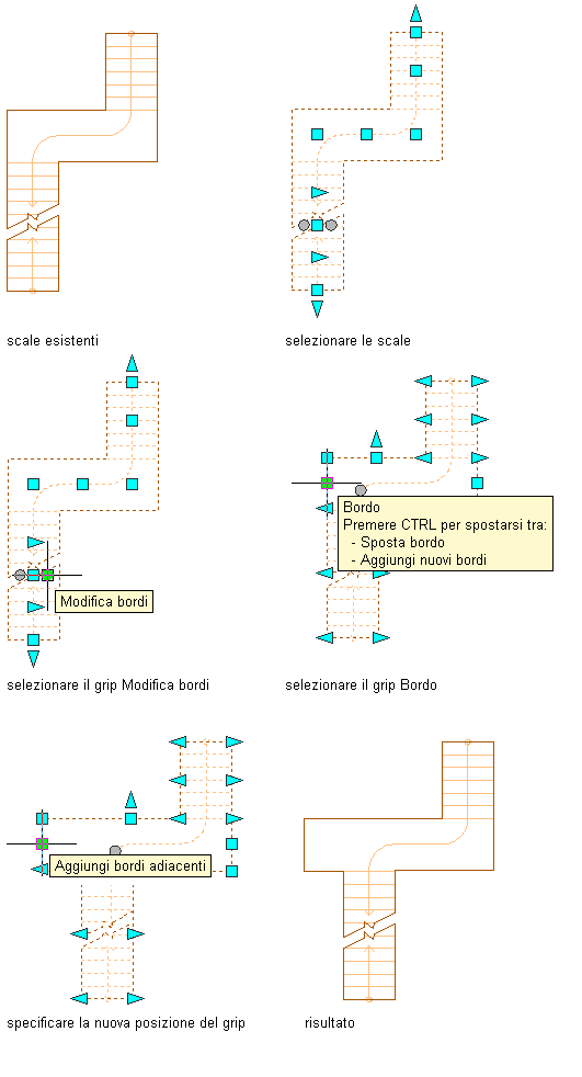

Per modificare gli angoli e le posizioni dei bordi dei pianerottoli in scale a forma di U e a più pianerottoli, attenersi alla procedura indicata di seguito. Ogni bordo del pianerottolo può essere spostato in modo indipendente utilizzando i punti di grip.
Nota: Se si modifica la larghezza della scala dopo averne modificato un lato mediante i grip, le modifiche non vengono salvate.
  1. Selezionare la scala da modificare.
  2. Selezionare un grip Vertice sul pianerottolo e spostarlo in una nuova posizione dal percorso della scala.
    Il pianerottolo assume la nuova forma. Se il grip vertice è condiviso fra un pianerottolo e una rampa, la rampa si sposta insieme al pianerottolo.
  3. Selezionare un grip Bordo sul pianerottolo e spostarlo in posizione perpendicolare rispetto al percorso della scala.
    L'intero bordo del pianerottolo si sposta nella posizione selezionata.
    Modifica della larghezza di un pianerottolo di scala mediante l'aggiunta di un bordo con grip
  4. Selezionare un grip Bordo sul lato del pianerottolo, premere CTRL e spostarlo dal percorso della scala.
    Viene creato un bordo adiacente del pianerottolo.
  5. Fare clic con il pulsante destro del mouse, quindi scegliere Deseleziona per disattivare la visualizzazione dei grip.
