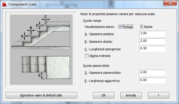

Per modificare lo spessore della pedata e dell'alzata, oltre alla lunghezza della sporgenza di tutte le scale, attenersi alla procedura indicata di seguito. È possibile anche attivare la visualizzazione della pedata e dell'alzata.
Nota: Se non sono disponibili le impostazioni dei componenti, queste vengono definite dallo stile di scala e non è possibile modificarle per scale singole.
  1. Fare doppio clic sulla scala per aprire il riquadro proprietà.
  2. Fare clic sulla scheda Design, espandere Avanzato, quindi Fogli di lavoro.
  3. Fare clic sul pulsante in corrispondenza di Componenti.
  4. In Quote rampe, selezionare o deselezionare la visualizzazione piano di pedate e alzate.
    Quando la visualizzazione delle pedate o delle alzate è disattivata, lo spessore corrispondente diviene non disponibile.
  5. Specificare le quote di rampa.
    Per... Procedere nel modo seguente...
    Impostare lo spessore di ogni pedata. Selezionare Pedata e immettere un valore in Spessore pedata.
    Specificare lo spessore dell'alzata Selezionare Alzata e immettere un valore in Spessore alzata.
    Specificare la lunghezza del bordo di una pedata della scala che si proietta sull'alzata Immettere un valore per Lunghezza sporgenza.
    Specificare le alzate inclinate Selezionare Alzata inclinata.
  6. Fare clic su OK.
