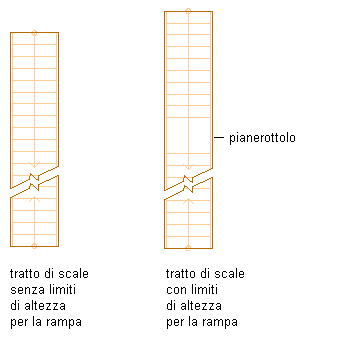

Utilizzare queste impostazioni per creare pianerottoli automatici in una rampa di scale. Ad esempio, se in una rampa di scala vi sono 18 pedate e viene impostato un numero massimo di 15 pedate, la scala disporrà di due rampe con un pianerottolo nel mezzo, mantenendo il numero massimo di pedate su entrambi i lati del pianerottolo al di sotto di 15.

    Altezza di rampa con limite di alzate
