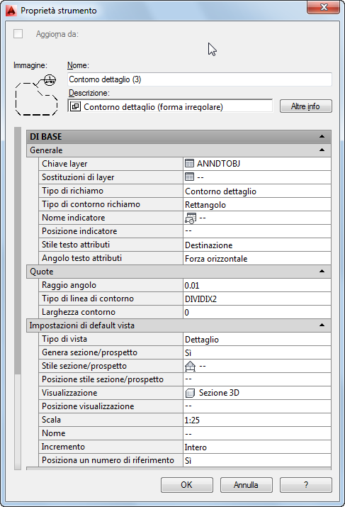

- Gli stili di sezione/prospetto 2D non possono essere incorporati in uno strumento basato sulla tavolozza, tuttavia le proprietà di uno strumento Richiamo possono contenere riferimenti a tali stili. È possibile specificare il file della libreria contenente lo stile di sezione/prospetto desiderato nonché lo stile da utilizzare per un determinato richiamo.
Proprietà dello strumento Richiamo quali lo stile di sezione/prospetto 2D da utilizzare, la libreria degli stili da cui importare lo stile, la scala di default e la visualizzazione da utilizzare.
