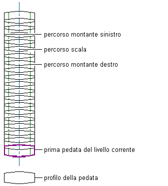

I montanti di una scala possono essere selezionati come disegno al tratto o possono essere generati automaticamente da AutoCAD Architecture. Una volta creata una scala personalizzata, i relativi percorsi montante possono essere sostituiti. È possibile aggiungere o modificare montanti apportando modifiche al relativo stile di scala. L'aspetto dei componenti di scala in varie rappresentazioni è determinato dalle proprietà scala correnti.
Il disegno al tratto e i profili di scale personalizzate possono rappresentare i componenti seguenti:
Creazione di una scala personalizzata a partire da profili della pedata

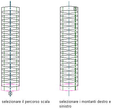

  4. Selezionare il disegno al tratto che rappresenta il percorso scala.
    Per il percorso scala possono essere selezionati solo segmenti di arco o polilinee ottimizzate ad uno o più segmenti che intersecano tutte le pedate.
  5. Selezionare il disegno al tratto che rappresenta i montanti destro, sinistro e centrale della scala o premere INVIO per fare in modo che tali montanti vengano generati automaticamente.

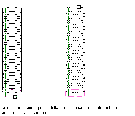

  6. Selezionare il disegno al tratto che rappresenta il primo profilo della pedata al livello corrente.
    Per le pedate della scala possono essere selezionati solo profili definiti.
  7. Selezionare le pedate restanti.
