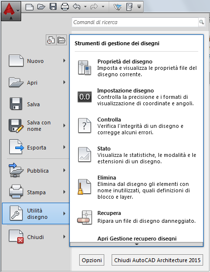

Menu dell'applicazione
Nel menu dell'applicazione sono disponibili comandi di base relativi al disegno nel suo complesso, quali Apri, Salva, Stampa, Esporta. Come per il browser menu, per accedere al menu dell'applicazione è sufficiente fare clic su nell'angolo superiore sinistro dell'area di lavoro.

Menu della barra di stato del disegno
Il menu della barra di stato Disegno è stato rimosso da AutoCAD Architecture. Nella versione corrente, i comandi precedentemente disponibili nella barra di stato del disegno si trovano nel menu dell'applicazione.
Comandi nel menu precedente

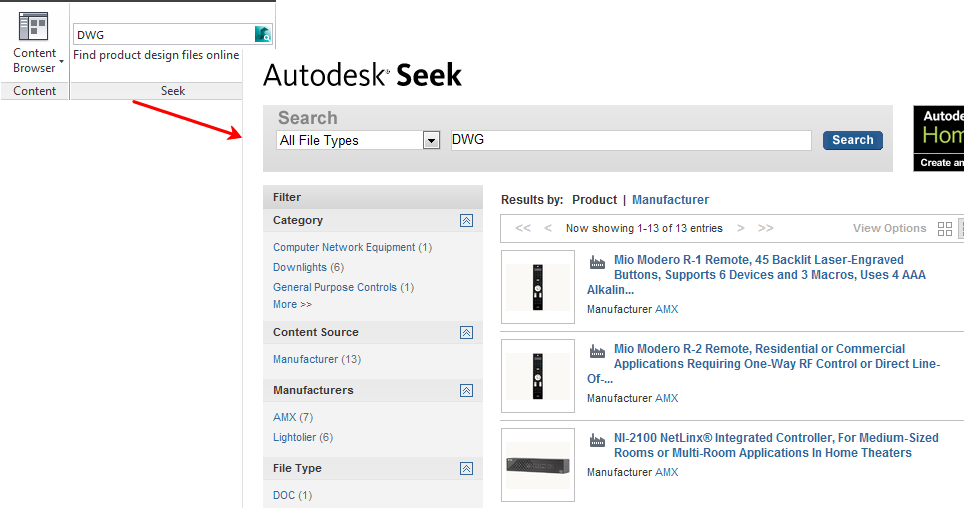

Autodesk Seek
Con Autodesk Seek è possibile ricercare informazioni di design del prodotto. Numerosi provider di contenuti, sia partner aziendali che singoli collaboratori, eseguono pubblicazioni in Autodesk Seek. Tra i contenuti pubblicati sono inclusi modelli 3D, disegni 2D, specifiche, depliant e altre descrizioni di prodotti o componenti.
Importazione del contenuto del design in AutoCAD Architecture
Autodesk Seek consente inoltre di condividere il proprio contenuto con altri utenti. È sufficiente caricare in Autodesk Seek disegni o blocchi per consentire a partner e clienti un accesso rapido al contenuto.
