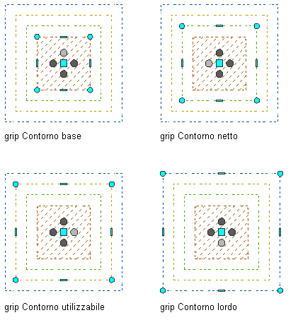

Contorni modificabili manualmente tramite grip
In un vano non associativo con contorni manuali, i quatto contorni sono modificabili tramite grip. In un vano associativo con contorni manuali, i contorni netti, utilizzabili e lordi possono essere modificati. Il contorno base di un vano associativo è definito dagli oggetti del contorno.
