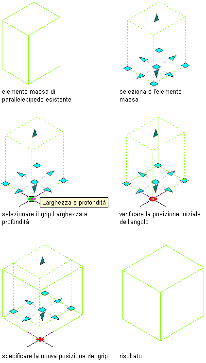

Modifica di un elemento massa parallelepipedo mediante il relativo grip angolare
  1. Selezionare l'elemento massa rettangolare per visualizzare i grip.
  2. Fare clic su un grip angolare (Larghezza e Profondità) e spostarlo nella nuova posizione oppure immettere un valore e premere INVIO.
    Mentre si sposta l'angolo dell'elemento massa, la posizione dell'angolo opposto rimane fissa.
    Per immettere un valore per la seconda direzione nelle modalità di modifica Larghezza e Profondità, premere TAB per passare alla seconda direzione.
