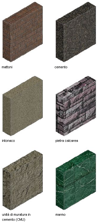

  5. Fare clic sul componente da modificare e selezionare un'altra definizione di materiale.
    Segmenti di muro a cui sono stati assegnati materiali in stile di visualizzazione realistico
    Selezionare qualsiasi definizione di materiale nel disegno corrente o fare clic su per creare una nuova definizione di materiale e assegnarla ad un componente.
    Nota: Sebbene sia possibile modificare una definizione di materiale da questa finestra di dialogo, tutte le modifiche effettuate alla definizione di materiale vengono applicate a tutti gli oggetti a cui è assegnato il materiale.
