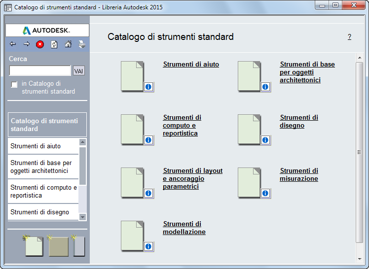

Per visualizzare un catalogo di strumenti, fare clic sul catalogo nella libreria di cataloghi. Ad esempio, fare clic sul catalogo di strumenti standard per visualizzare una finestra simile a quella mostrata nell'illustrazione seguente.
Visualizzazione del catalogo di strumenti standard
All'apertura del catalogo di strumenti standard, nel riquadro destro viene visualizzata una copertina con una descrizione del catalogo. Se per un catalogo di strumenti non è stata definita una copertina, nel riquadro vengono visualizzati gli elementi contenuti nel catalogo.
Per passare dalla copertina al contenuto del catalogo, fare clic sul nome del catalogo nel riquadro sinistro della finestra della Libreria.
Il contenuto di un catalogo di strumenti può essere organizzato in categorie. Quando un catalogo di strumenti è aperto nel riquadro destro, nel riquadro sinistro sono elencate le eventuali categorie. Ad esempio, il catalogo di strumenti standard è organizzato nelle categorie mostrate nell'illustrazione precedente.

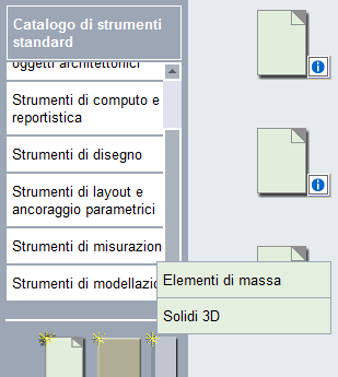

Le categorie sono a loro volta suddivisibili in uno o più livelli. Se vi sono sottocategorie, spostando il puntatore sui nomi delle categorie nel riquadro sinistro ne viene visualizzato l'elenco. Ad esempio, nel catalogo di strumenti standard, spostare il puntatore su Strumenti di modellazione per visualizzare le sottocategorie Strumenti di elementi massa e Solidi 3D.
Visualizzazione delle sottocategorie di una categoria
