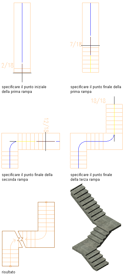

  15. Nell'area di disegno, specificare il punto di inserimento della scala.
    Per rendere visibile un'area più ampia del disegno, spostare o nascondere il riquadro proprietà.

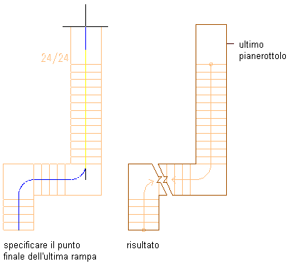

  16. Specificare il punto del primo giro o pianerottolo della scala.
  17. Continuare l'impostazione dei punti della scala.
    Nota: Se è stata impostata l'opzione Pianerottolo per Termina con, l'ultimo punto della scala al di sotto dell'ultima alzata indica la fine del pianerottolo.
    Impostazione della lunghezza dell'ultimo pianerottolo in una scala a più pianerottoli
  18. Continuare ad aggiungere scale o premere INVIO.
