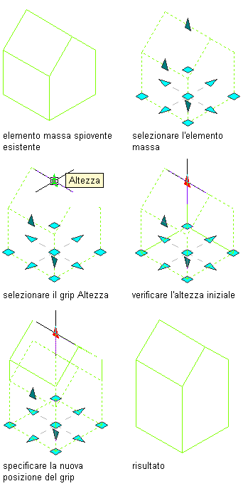

Come modificare l'altezza del tetto di un elemento massa spiovente
Per modificare l'altezza del tetto di un elemento massa spiovente mediante i grip, attenersi alla procedura descritta di seguito.
L'altezza del tetto spiovente può essere modificata anche nel riquadro proprietà.
Modifica di un elemento massa spiovente mediante il grip Altezza
  1. Passare ad una vista 3D.
  2. Selezionare l'elemento massa spiovente per visualizzare i grip.
  3. Fare clic sul grip Altezza nel punto medio della linea di colmo.
  4. Spostare il grip per modificare l'altezza del tetto.
    L'altezza del colmo del tetto e i muri cambiano mentre si sposta il grip, lasciando invariata la configurazione dell'inclinazione e dello spiovente del tetto.
