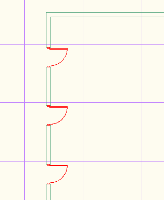

È possibile aggiungere porte e finestre ad un muro posizionandole alla distanza specificata da una linea griglia.
Aggiunta di più porte alla distanza specificata da una linea griglia
  1. Selezionare il muro nel quale inserire porte o finestre rispetto ad una linea di griglia.
  2. Scegliere uno dei comandi seguenti:
    • Scegliere scheda Muro gruppo Generale menu a discesa Porta Offset dalla linea griglia.
    • Scegliere scheda Muro gruppo Generale menu a discesa Finestra Offset dalla linea di griglia.
  3. Verificare che l'impostazione Relativa alla griglia nel riquadro proprietà in Posizione sia impostata su Sì.
  4. Verificare che l'opzione Posizione nel riquadro proprietà sia impostata su Offset.
  5. Immettere la distanza di offset desiderata dalla linea griglia in Offset automatico.
  6. Posizionare le porte o le finestre sullo schermo. Il comando calcola la distanza richiesta rispetto alla linea griglia più vicina.
  7. Posizionare il numero di porte o finestre desiderato, quindi premere INVIO.
