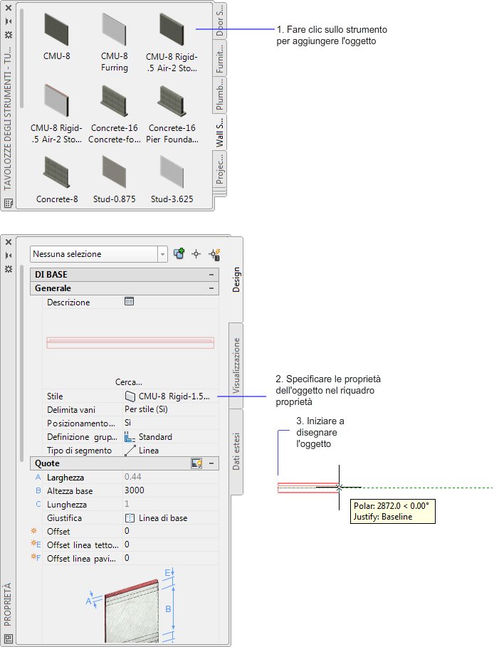

È possibile aggiungere oggetti al disegno tramite gli strumenti.
In genere agli strumenti sono associati parametri di creazione predefiniti detti proprietà. Quando si fa clic su uno strumento per aggiungere un oggetto al disegno, viene visualizzato il riquadro proprietà in cui è possibile modificare, se lo si desidera, le proprietà del nuovo oggetto. Se si è soddisfatti delle proprietà, procedere con l'inserimento dell'oggetto nel disegno.
Aggiunta di un muro ad un disegno
Gli strumenti sono stati riorganizzati in tavolozze per un più facile accesso. Per aprire la tavolozza degli strumenti Design di default, scegliere scheda Inizio gruppo Crea menu a discesa Strumenti Strumenti di design. .
