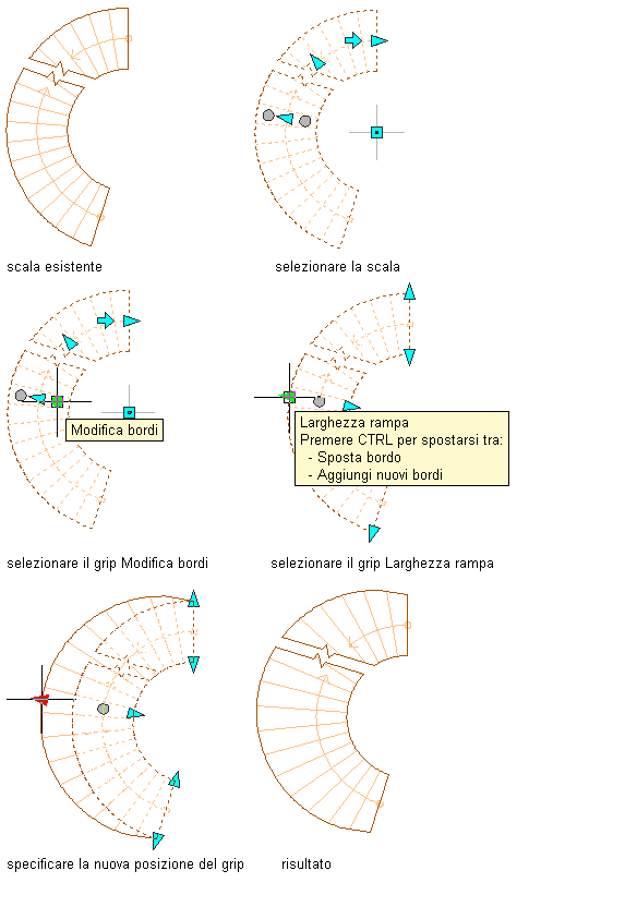

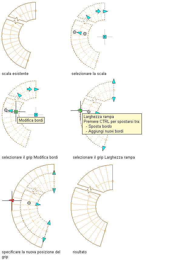

    Modificare in modo uniforme la larghezza di una scala a chiocciola lungo l'intero arco Fare clic sul grip Larghezza rampa della scala a chiocciola.
    Non modificare i punti di grip centrali ed esterni durante la modifica della rampa di una scala a chiocciola Fare clic sul grip Larghezza rampa della scala a chiocciola e premere CTRL.
  3. Spostare il grip per modificare le dimensioni o la forma della scala.
    Modifica della larghezza della rampa di una scala a chiocciola mediante i grip
    Modifica della forma di una rampa di scale a chiocciola mediante l'aggiunta di un bordo con grip
