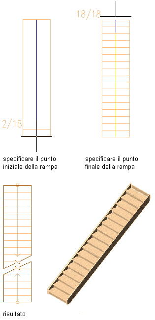

  10. Nell'area di disegno, specificare il punto di inserimento della scala.
    Per rendere visibile un'area più ampia del disegno, spostare o nascondere il riquadro proprietà.
  11. Specificare il punto finale della scala.
  12. Continuare ad aggiungere scale o premere INVIO.
