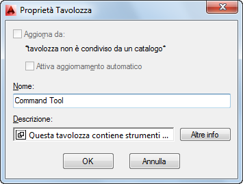

- Nella tavolozza degli strumenti selezionare lo strumento di comando, fare clic con il pulsante destro del mouse e scegliere Proprietà.
Proprietà degli strumenti di comando
- Cambiare nel modo desiderato le proprietà dello strumento elencate di seguito.

Nome |
Consente di sostituire il nome generico dello strumento di comando con un nome che ne descrive la funzione. |
