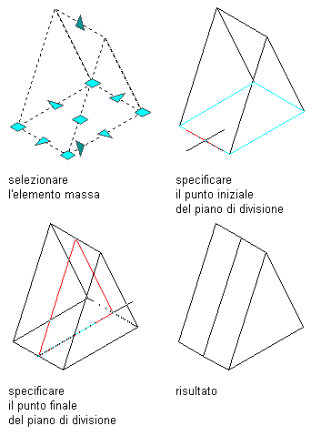

Per dividere un elemento massa, attenersi alla procedura indicata di seguito. Il piano di divisione specificato divide l'elemento massa originale in due elementi massa distinti.
- Selezionare l'elemento massa da dividere.
- Scegliere
- Definire il punto iniziale del piano di divisione.
- Definire il punto finale della linea di divisione.
Divisione di un elemento massa
L'elemento massa originale viene diviso lungo il piano di divisione e si ottengono due elementi massa.
Nota: La divisione di un elemento massa crea elementi massa di forma irregolare. Data la struttura topologica dell'elemento massa di forma irregolare, non è possibile modificarne lo scostamento della sfaccettatura. Il comando FACETDEV non avrà alcun effetto su un elemento massa di forma irregolare esistente.
