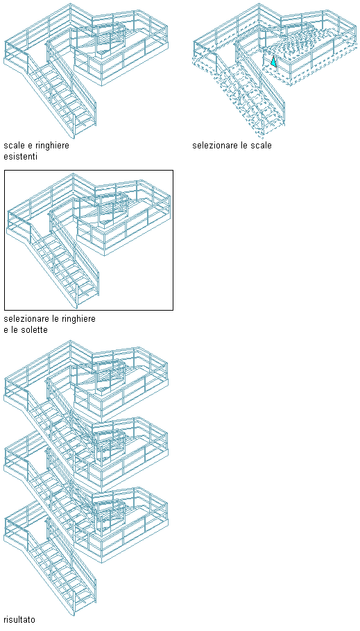

La scala multipiano viene creata da una scala che viene replicata sui livelli dell'edificio selezionati. È possibile utilizzare scale di qualsiasi forma ad eccezione della scala a chiocciola. L'altezza interpiano e l'elevazione iniziale di ogni scala vengono regolati in base ai valori di ciascun livello selezionato. Le coordinate x, y del punto iniziale di ogni scala sono fisse.
Nota: Per potere creare la scala multipiano, la scala deve trovarsi in una costruzione a più livelli.
  1. Creare una scala in una costruzione.
  2. Scegliere scheda Iniziogruppo Creamenu a discesa ScalaTromba delle scale.
  3. Selezionare la scala.
  4. Selezionare eventuali solette o ringhiere da aggiungere alla scala multipiano.
    Nota: Se si seleziona una soletta da includere nella scala multipiano, la soletta dovrebbe trovarsi in cima alla scala selezionata.
  5. Nella finestra di dialogo Seleziona livelli, selezionare i livelli su cui dovranno essere generate delle scale nella scala multipiano.
    È possibile includere ringhiere ancorate facendo clic sul relativo comando anche se non sono state selezionate le ringhiere al punto 3.
  6. Se la scala creata è a forma di U, è possibile selezionare l'opzione Mantieni la posizione del pianerottolo durante l'adattamento della scala a forma di U affinché durante la modifica della scala venga mantenuta la posizione del pianerottolo anziché il punto iniziale della scala.
  7. Fare clic su OK.
La scala multipiano viene creata aggiungendo scale ai livelli selezionati.
