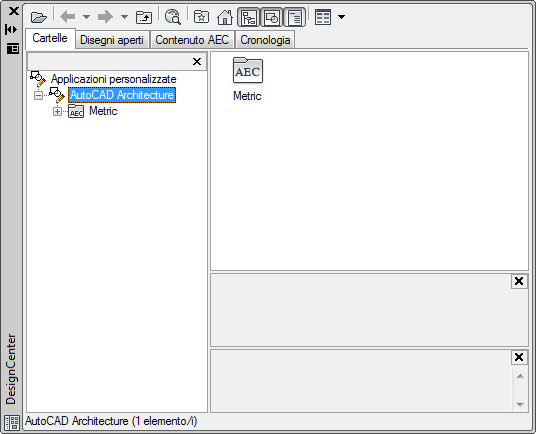

e viene utilizzato per creare i disegni e inserirvi annotazioni. Porte e finestre sono esempi di contenuto di progettazione, mentre tabelle di computo e note chiave sono esempi di contenuto di documentazione. È possibile accedere al contenuto AEC tramite la Libreria o la scheda Contenuto AEC in DesignCenter®.
Scheda Contenuto AEC di DesignCenter
