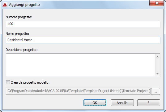

  3. Nella finestra di dialogo Aggiungi progetto, immettere un numero per il nuovo progetto.
    Ogni progetto richiede un numero di identificazione univoco. È possibile utilizzare numeri, caratteri alfabetici oppure una combinazione, ad esempio 100A. Il numero di progetto viene visualizzato nell'intestazione.
    Il numero assegnato può essere utilizzato come prefisso per tutti i disegni creati nel progetto. Questo numero è utilizzabile anche come proprietà per un cartiglio.
  4. Immettere un nome per il nuovo progetto.
  5. In Descrizione progetto, se lo si desidera, è possibile immettere una breve descrizione da visualizzare nell'intestazione del progetto.
    I dettagli relativi al progetto possono essere specificati in un altro foglio di lavoro.
  6. Verificare che la casella di controllo Crea da progetto modello non sia selezionata.
  7. Fare clic su OK.
