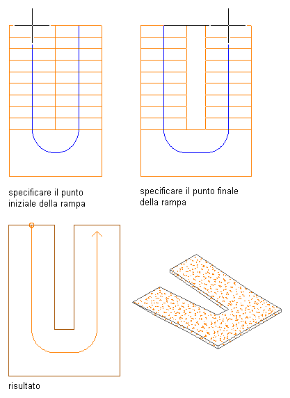

Come creare una rampa
Per creare una rampa mediante le scale, attenersi alla procedura indicata di seguito. Lo stile Rampa-calcestruzzo nel disegno Stili di scala comprende le impostazioni corrette per la creazione di una rampa.
È necessario utilizzare il tipo di montante delle rampe per la creazione delle stesse. Il componente di visualizzazione delle sfaccettature del montante determina le linee di pianerottolo delle rampe. È inoltre possibile ottenere un perfetto collegamento al livello successivo, anziché avere l'altezza di un'alzata tra la rampa e la superficie a cui si dovrebbe unire, grazie ad un'opzione che consente di terminare la rampa con una pedata.
Suggerimento: Per assicurarsi che il riquadro proprietà sia visualizzato prima di selezionare uno strumento, scegliere scheda Iniziogruppo Creamenu a discesa StrumentiProprietà.
  1. Importare lo stile della rampa dal disegno Stili di scala.
  2. Aprire la tavolozza degli strumenti richiesta e selezionare uno strumento Scala.
    Se necessario, scorrere la tavolozza per visualizzare lo strumento che si intende utilizzare.
    Nota: In alternativa, scegliere scheda Iniziogruppo Creamenu a discesa ScalaScala.
  3. Nel riquadro proprietà, espandere Di baseGenerale.
  4. Selezionare lo stile Rampa-calcestruzzo.
  5. Specificare le impostazioni per la scala, ad esempio la forma, il tipo di giro e così via.
  6. Specificare la posizione della scala.
  7. Aggiungere altre scale o premere INVIO.
    Creazione di una scala di calcestruzzo a forma di U
