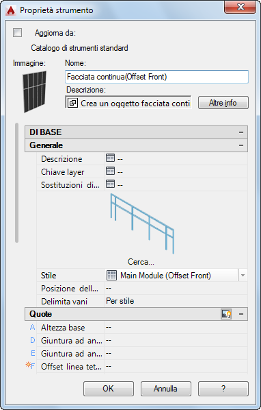

Se si vuole copiare uno stile standard da una tavolozza di progetto nel disegno corrente, è possibile trascinare lo strumento nel disegno oppure importarne lo stile.
  1. Fare clic con il pulsante destro del mouse sullo strumento e scegliere Proprietà dal menu di scelta rapida.
    Verifica della posizione dello stile
    In Posizione dello stile viene indicato il percorso del disegno di stili associato.
  2. Verificare che lo strumento punti ad un disegno con standard del progetto.
  3. Fare clic su OK.
  4. Per aggiungere lo stile standard al disegno, procedere in uno dei seguenti modi:
    • Selezionare lo strumento, fare clic con il pulsante destro del mouse e scegliere Importa <Nome stile> Stile <oggetto>. Ad esempio, se si desidera aggiungere nel disegno lo stile di muro CMU-190, scegliere Importa CMU-190 Stile di muro.
    • Fare clic sullo strumento per eseguire la funzione che consente di utilizzare automaticamente lo stile associato.
    Entrambe le procedure consentono di aggiungere lo stile al disegno.
