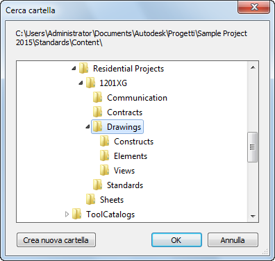

Se si desidera specificare un altro percorso per le cartelle delle categorie principali, ossia Costruzioni, Elementi, Viste e Fogli, è consigliabile creare un nuovo progetto. Definire prima la struttura del progetto in Esplora risorse posizionando le categorie nella stessa cartella principale del file APJ. Nella struttura creata è ad esempio possibile raggruppare le categorie Costruzioni, Elementi, Viste e Fogli sotto la categoria Disegni.
Categorie principali nella struttura del progetto
Le categorie principali sono impostate in modo che facciano riferimento a cartelle univoche e non possono essere l'una la categoria principale o secondaria dell'altra all'interno della struttura. Se si desidera modificare il percorso di una categoria in un progetto esistente, creare la nuova categoria in Esplora risorse e spostare i file dalla categoria precedente alla nuova categoria in Esplora risorse e quindi reimpostare il percorso della categoria.

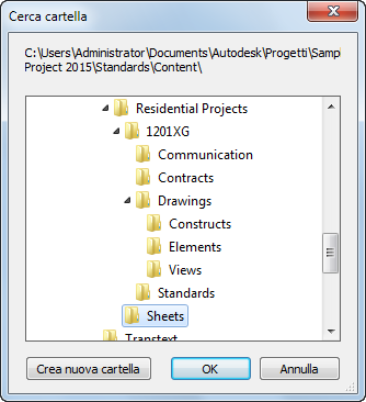

Nota: Se vengono individuate cartelle delle categorie principali non contenute nella cartella del progetto, il progetto non può essere utilizzato come modello per nuovi progetti.
Categoria principale non contenuta nella cartella del progetto
