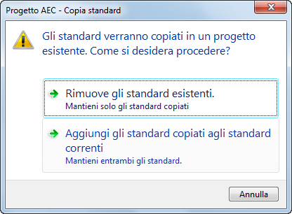

- Nella finestra di dialogo Seleziona progetto, selezionare il file di progetto APJ dal quale si desiderano copiare gli standard, quindi fare clic su Apri.
- Selezionare le impostazioni di copia.
Per... |
Procedere nel modo seguente... |
Sovrascrivere gli standard del progetto esistente con quelli del progetto copiato |
Selezionare l'opzione Rimuovi impostazioni esistenti. |
Aggiungere gli standard del progetto selezionato a qualsiasi standard del progetto esistente |
Selezionare l'opzione Aggiungi impostazioni copiate alle impostazioni esistenti. Le impostazioni esistenti in conflitto con le impostazioni copiate vengono sostituite da queste ultime.
