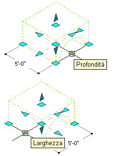

Utilizzare questa procedura per modificare le quote di un elemento massa mediante i grip.
- Selezionare l'elemento massa.
- Selezionare il grip della quota da modificare.
Visualizzazione dei grip e delle quote degli elementi massa
- Spostare il grip fino a visualizzare il valore della quota, quindi fare clic una sola volta o immettere un valore.
