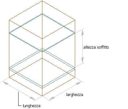

Componenti dell'altezza di un vano

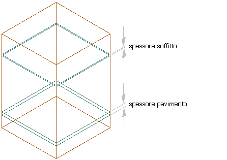

Componenti soffitto e pavimento di un vano
