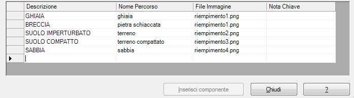

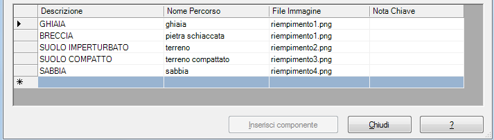

  5. Se necessario, scorrere la tabella fino alla parte inferiore e fare clic su un punto qualsiasi della riga vuota che presenta un asterisco (*) nella prima colonna.
    La riga viene selezionata.

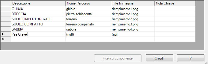

  6. Immettere il testo richiesto nelle celle della riga.
    Quando si modifica una cella, nella prima colonna viene visualizzato un simbolo di modifica e sotto la riga che si sta modificando viene visualizzata una nuova riga vuota.
