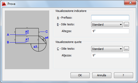

  8. In Visualizzazione indicatore definire le impostazioni del prefisso:
    Per... Procedere nel modo seguente...
    Visualizzare un prefisso per i numeri delle suddivisioni del vano Immettere un prefisso.
    Modificare lo stile dei numeri delle suddivisioni del vano Selezionare uno stile di testo dall'elenco oppure fare clic su Sfoglia e creare un nuovo stile di testo.
    Modificare l'altezza dei numeri delle suddivisioni del vano Immettere un valore per Altezza.
  9. In Visualizzazione quote definire le impostazioni delle quote bordo:
    Modificare lo stile delle quote bordo Selezionare uno stile di testo dall'elenco oppure fare clic su Sfoglia e creare un nuovo stile di testo.
    Modificare l'altezza delle quote bordo Immettere un valore per Altezza.
  10. Fare clic su OK.
