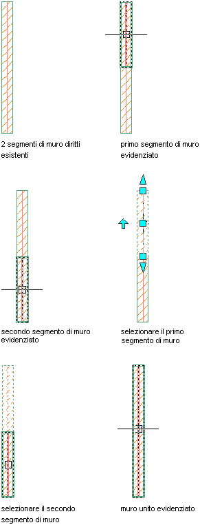

Nella seguente figura è illustrata l'unione di due segmenti di muro diritti eseguita dopo l'evidenziazione di ogni singolo segmento.
Unione di due segmenti di muro diritti

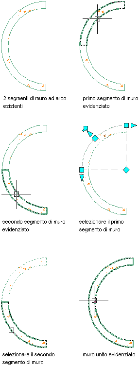

Nella seguente figura è illustrata l'unione di due segmenti di muro curvi eseguita dopo l'evidenziazione di ogni singolo segmento.
Unione di due segmenti di muro curvi
  1. Selezionare il primo muro.
  2. Scegliere scheda Murogruppo PosizionamentoUnisci.
  3. Selezionare il secondo muro.
