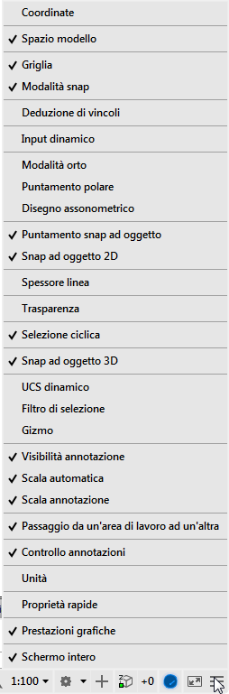

Come visualizzare e nascondere i comandi nella barra di stato dell'applicazione
È possibile visualizzare o nascondere i singoli comandi del menu della barra di stato dell'applicazione.
  1. Nella parte destra della barra di stato dell'applicazione, fare clic sulla freccia del relativo menu.
  2. Selezionare i comandi desiderati.
