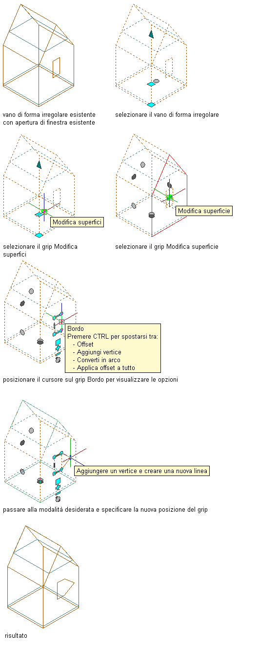

  1. Selezionare il vano nel quale si desidera modificare il bordo di un'apertura della superficie e fare clic sul grip Modifica superfici.
  2. Fare clic sul grip della superficie in cui è contenuta l'apertura che si desidera modificare.
  3. Selezionare il grip Bordo corrispondente al bordo da modificare.

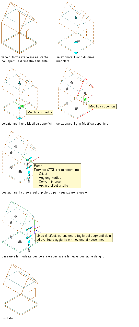

    Offset del bordo di un'apertura per finestre in una superficie di vano di forma irregolare
    Aggiunta di un vertice al bordo di un'apertura per finestre in una superficie di vano di forma irregolare

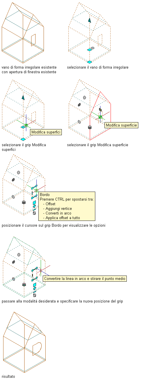

    Conversione in arco del bordo di un'apertura per finestre in una superficie di vano di forma irregolare

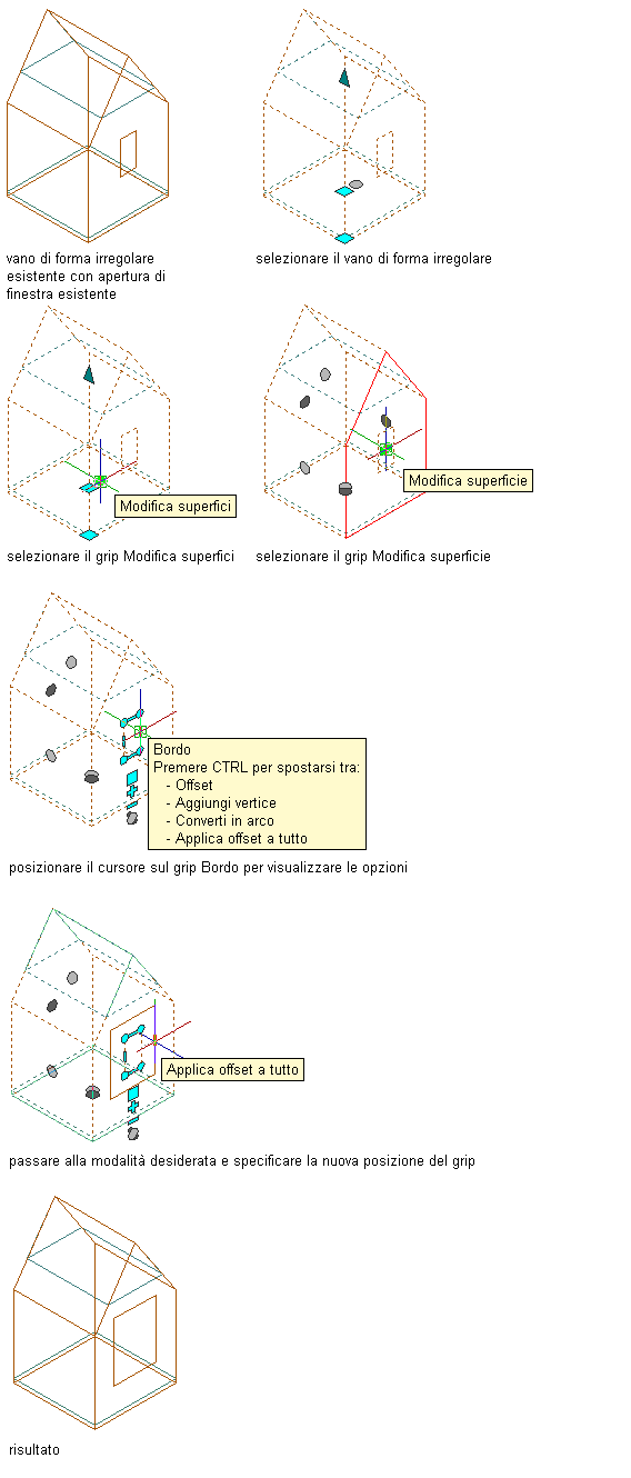

    Offset di tutti i bordi di un'apertura per finestre in una superficie di vano di forma irregolare
  4. Specificare la nuova posizione del bordo.
    Per... Procedere nel modo seguente...
    Eseguire l'offset del bordo Spostare il bordo nella posizione desiderata e fare clic oppure immettere un valore e premere INVIO.
    Aggiungere un vertice e creare un bordo Premere CTRL per passare alla modalità di modifica Aggiungi vertice. Spostare il bordo nella posizione desiderata e fare clic oppure immettere un valore e premere INVIO.
    Convertire un bordo selezionato in un arco/convertire un arco selezionato in una linea Premere due volte CTRL per passare alla modalità di modifica Converti in arco/Converti in linea. Stirare il punto medio verso la posizione desiderata e fare clic, oppure immettere un valore e premere INVIO.
    Impostare un offset di tutti i bordi in base alla stessa distanza Premere tre volte CTRL per passare alla modalità Scosta tutto. Spostare il bordo selezionato nella posizione desiderata per tutti i bordi e fare clic, oppure immettere un valore e premere INVIO.
  5. Per uscire dalla modalità di modifica della superficie, fare clic sul grip Esci da modifica superfici.
