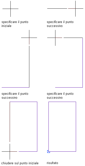

  2. Specificare il punto iniziale della soletta o soletta del tetto.
  3. Selezionare un secondo punto per definire il primo bordo (linea di base) della soletta.
  4. Specificare altri punti per la definizione del perimetro:
    Per... Procedere nel modo seguente...
    Chiudere il perimetro disegnando due bordi che si incrociano ad angolo retto Specificare un punto nella direzione in cui chiudere il perimetro, quindi immettere o (ortogonale). Il bordo viene esteso fino a quando non si incrocia con un bordo di soletta perpendicolare.
    Chiudere il perimetro aggiungendo un bordo dal punto precedente al punto iniziale della linea di base Immettere c (Chiudi).
  5. Premere INVIO.
    Disegno di una soletta
