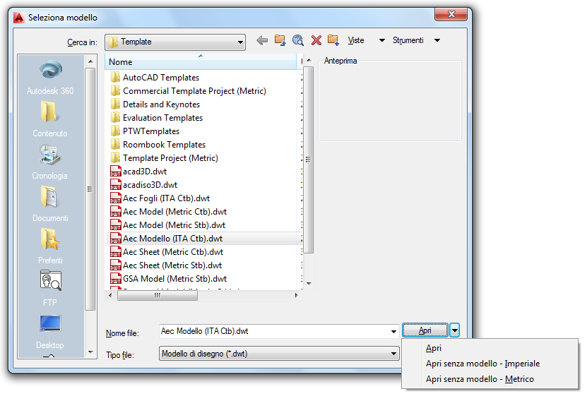

  1. Scegliere NuovoDisegno.
  2. Fare clic sulla freccia accanto ad Apri.
  3. Selezionare Apri senza modello – Imperiale per iniziare un disegno con unità inglesi oppure Apri senza modello – Metrico per un disegno con unità metriche.
