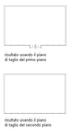

Risultati relativi all'uso di differenti piani di taglio

    Ad esempio, se si ha un edificio di tre piani con un altezza del pavimento di 2,75 metri per ogni piano ed è stata creata una vista del primo piano, ma nella stessa si intende visualizzare il secondo piano, ad un'altezza di taglio di 1,4 metri, nella finestra di dialogo Piano di taglio, immettere 2 per il livello e 1,4 per Livello superiore altezza piano di taglio. Dopo aver fatto clic su OK, l'intervallo di visualizzazione della vista si estenderà al secondo livello. I valori elencati di seguito vengono immessi nella scheda Piano di taglio della configurazione di visualizzazione.
    Nome campo Valore Commento
    Visualizza sotto intervallo 2,75 metri Il punto di inizio del secondo livello.
    Altezza di taglio 4,15 metri (2,75 metri + 1,4 metri) Per visualizzare un'altezza di taglio di 1,4 metri, è necessario aggiungere 1,4 metri all'inizio del secondo livello a 2,75 metri.
    Visualizza sopra intervallo 5.5 metri Il secondo livello inizia a 2,75 metri e ha un'altezza di base di 2,75 metri. L'altezza totale è quindi di 5,5 metri.
