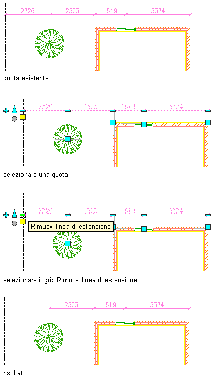

Come rimuovere punti di quota non definiti in base allo stile
Può trattarsi di punti generati mediante la selezione di punti OSNAP su oggetti oppure di punti non associati ad oggetti nel disegno. A differenza dei punti di quota definiti nello stile, tali punti non possono essere ripristinati una volta eliminati; è tuttavia possibile ricrearli.
  1. Selezionare la quota AEC dalla quale si desidera rimuovere i punti di quota.
  2. Fare clic sul grip di rimozione () presente sulla linea di estensione di ogni punto da rimuovere o scegliere scheda Quota AECgruppo EditaRimuovi linee est.
