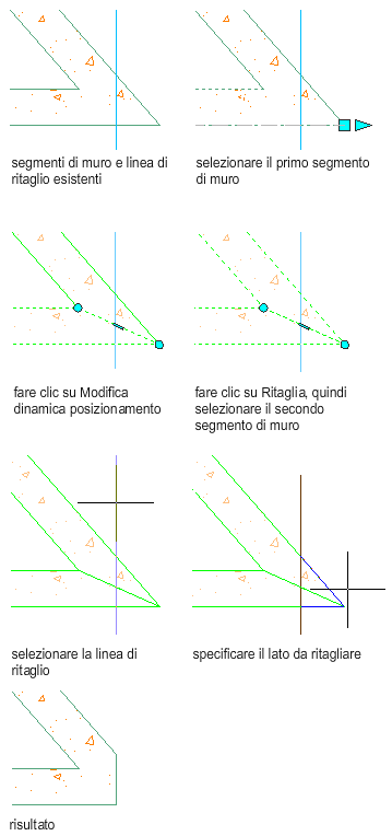

Per modificare un'intersezione muro mediante il ritaglio di un componente, attenersi alla procedura indicata di seguito. Il contorno di ritaglio può essere costituito da una linea, un arco, un cerchio, una polilinea o un bordo di componente muro.
  1. Selezionare il segmento di muro con l'intersezione muro da modificare.
  2. Scegliere scheda Murogruppo PosizionamentoModifica dinamica posizionamento.
    Vengono visualizzati i grip Vertice e Bordo del primo componente muro in base all'indice degli stili di muro.
  3. Selezionare il componente da ritagliare.
    È possibile ritagliare più componenti per volta in base ad un contorno di ritaglio. Premere ESC per deselezionare i componenti.
  4. Scegliere scheda Modifica dinamicagruppo EditaTaglia.
  5. Specificare i punti per delineare un contorno di ritaglio o premere INVIO per selezionarne uno.
  6. Specificare il lato da ritagliare.

    Nell'esempio seguente un angolo di muro in calcestruzzo viene tagliato in base ad un contorno di ritaglio.
