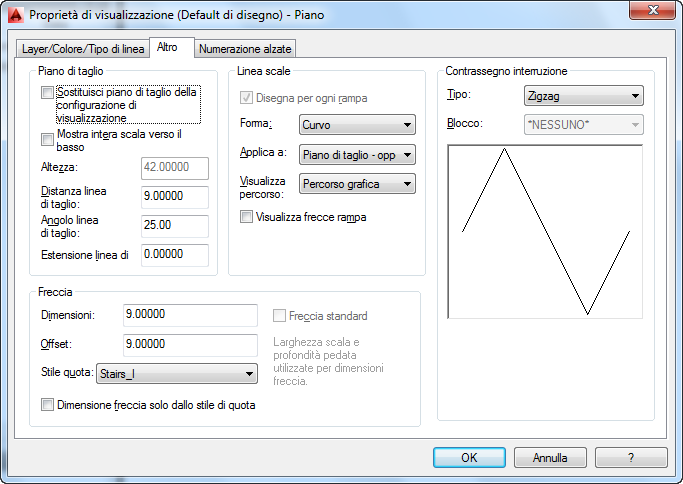

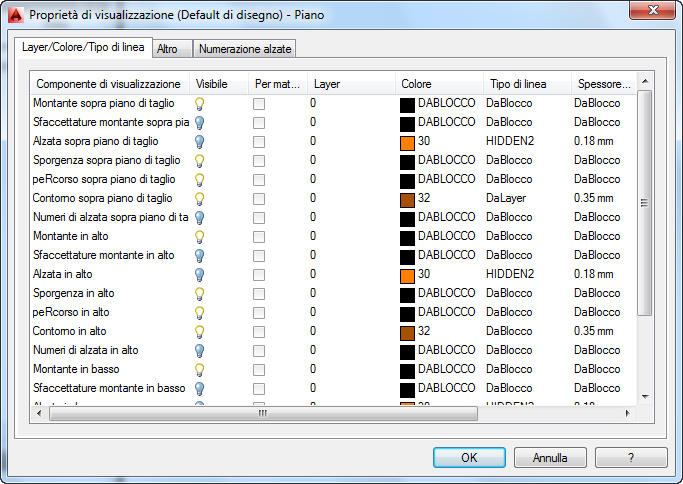

  4. Fare clic sulla scheda Layer/Colore/Tipo di linea.
    Sono disponibili componenti per il supporto della rappresentazione di componenti di scala al di sopra del prospetto del piano di taglio, pertanto gli elementi inferiori vengono utilizzati solo per visualizzare i componenti di scala al di sotto del livello corrente.
  5. Fare clic sulla scheda Altro.
    Per le scale create in Autodesk Architectural Desktop 2004 e versioni precedenti, l'opzione Sostituisci piano di taglio della configurazione di visualizzazione è attiva per default. Nella versione corrente, questa opzione è invece deselezionata per default e la visualizzazione dei componenti di scala viene gestita automaticamente dalle configurazioni di visualizzazione specifiche per ogni livello.

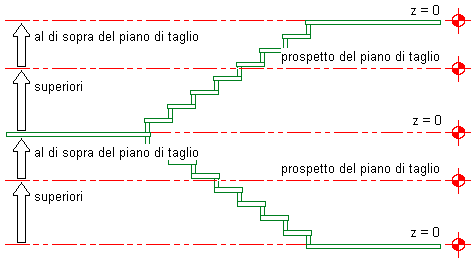

    Quando l'opzione Sostituisci piano di taglio della configurazione di visualizzazione è selezionata, le dimensioni dell'altezza di taglio vengono calcolate a partire dal punto più basso di ciascuna rampa di scale. I componenti di visualizzazione superiori e degli elementi del piano di taglio al di sopra del livello corrente vengono visualizzati, mentre i componenti di visualizzazione inferiori non vengono visualizzati.
    Impostazione del prospetto del piano di taglio con sostituzione della configurazione di visualizzazione
    Quando l'opzione Sostituisci piano di taglio della configurazione di visualizzazione è deselezionata, le dimensioni dell'altezza di taglio vengono calcolate a partire dal livello corrente. Vengono visualizzati sia i componenti di visualizzazione superiori, sia i componenti di visualizzazione inferiori rispetto al livello corrente.
    Impostazione del prospetto del piano di taglio senza sostituzione della configurazione di visualizzazione
  6. Apportare le modifiche desiderate alla visualizzazione dei componenti scala, quindi fare clic su OK due volte.

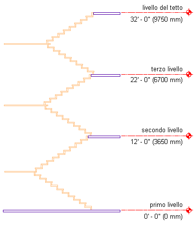

    Nella seguente figura vengono mostrati i livelli una vista di prospetto.
    Vista di prospetto della scala multipiano

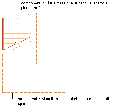

  9. Vengono visualizzati sia i componenti di visualizzazione superiori rispetto al piano terra, sia i componenti di visualizzazione al di sopra del piano di taglio; questi ultimi sono contrassegnati da un tipo di linea tratteggiato.

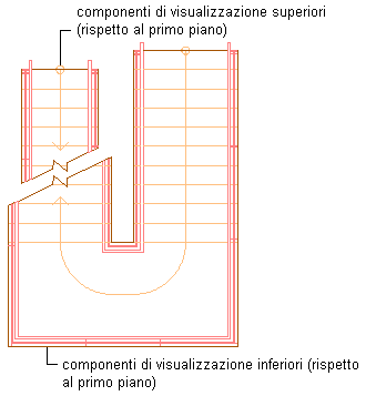

  12. Visualizzare la scala del primo piano in vista piana.
    Componenti di visualizzazione della scala al primo piano
  13. Vengono visualizzati sia i componenti di visualizzazione superiori, sia i componenti di visualizzazione inferiori rispetto al primo piano.

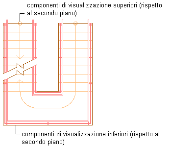

  16. Visualizzare la scala del secondo piano in vista piana.
    Componenti di visualizzazione della scala al secondo piano
  17. Vengono visualizzati sia i componenti di visualizzazione superiori, sia i componenti di visualizzazione inferiori rispetto al secondo piano.

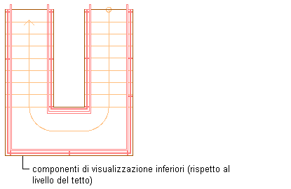

  20. Visualizzare la scala a livello del tetto in vista piana.
    Componenti di visualizzazione della scala a livello del tetto
  21. Vengono visualizzati solo i componenti di visualizzazione inferiori rispetto al livello del tetto.
