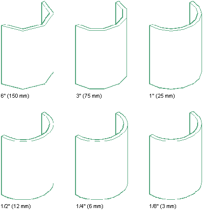

L'uniformità (tassellazione) dei bordi curvi è controllata dalla variabile FACETDEV che imposta il numero di sfaccettature da visualizzare sugli oggetti curvi AEC. Il valore di default è 1/2" per i disegni creati da modelli in unità inglesi e 12,7 mm per quelli creati da modelli in unità metriche.
Il numero impostato per lo scostamento della sfaccettatura definisce la distanza massima dalla corda all'arco, dove la corda è rappresentata dal bordo creato dalla sfaccettatura della curva al vero arco matematico. Lo scostamento della sfaccettatura deve essere maggiore di zero (0) e non ha limite superiore.
Segmenti di muro curvi con esempi di scostamento della sfaccettatura
Il numero minimo di sfaccettature è 8. Se ad esempio si crea un elemento massa cilindrico con un raggio di 1'-0'' e si specifica 1 per FACETDEV, il cilindro avrà 8 facce.
Per specificare i valori di scostamento della sfaccettatura per il disegno corrente, vedere Impostazione della risoluzione di visualizzazione di oggetti con sfaccettature. Le impostazioni si applicano a tutti gli oggetti curvi nel disegno, inclusi i muri curvi.
