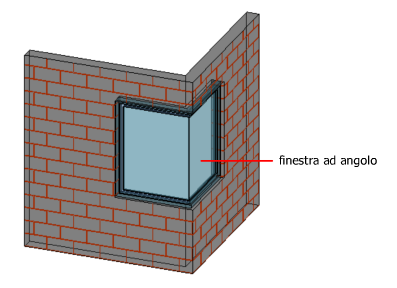

Una finestra ad angolo si estende da un muro all'altro dopo l'inserimento in corrispondenza di una giunzione di angoli idonei di due muri. Una giunzione di angoli idonei è caratterizzata da:
Una finestra ad angolo presenta due larghezze delle aperture.
  • Larghezza 1: la Larghezza 1 è la larghezza di apertura del primo muro specificato quando si inserisce una finestra ad angolo. La Larghezza 1 è inoltre ancorata al primo muro specificato.
  • Larghezza 2: la Larghezza 2 è la larghezza di apertura del secondo muro specificato quando si inserisce una finestra ad angolo.
Nota: I valori Larghezza 1 e 2 della finestra ad angolo vengono determinati dalla misura della larghezza di apertura che è possibile modificare mediante la tavolozza Proprietà.
Creare una finestra ad angolo che supporta sia infissi per finestre ad angolo, sia vetrate continue. Per creare una finestra ad angolo con vetrate continue.
Se si inserisce una finestra ad angolo, si otterranno i risultati seguenti:
  • La finestra viene posizionata automaticamente con il giunto di muro idoneo.
  • I riquadri della finestra vengono distribuiti perpendicolarmente su ogni muro. L'angolo interno della finestra ad angolo viene adattato automaticamente all'angolo del muro.
  • Se si modifica l'angolo della giunzione ad angolo di muro a forma di L, l'angolo della finestra ad angolo verrà adattato automaticamente. I valori della larghezza di apertura della finestra ad angolo non vengono modificati. Viene modificato solo l'angolo della finestra ad angolo, in modo da adattarlo all'angolo del muro.
  • Se si rimuovono entrambi i muri di una giunzione ad angolo di muro a forma di L, la finestra ad angolo verrà eliminata automaticamente.
