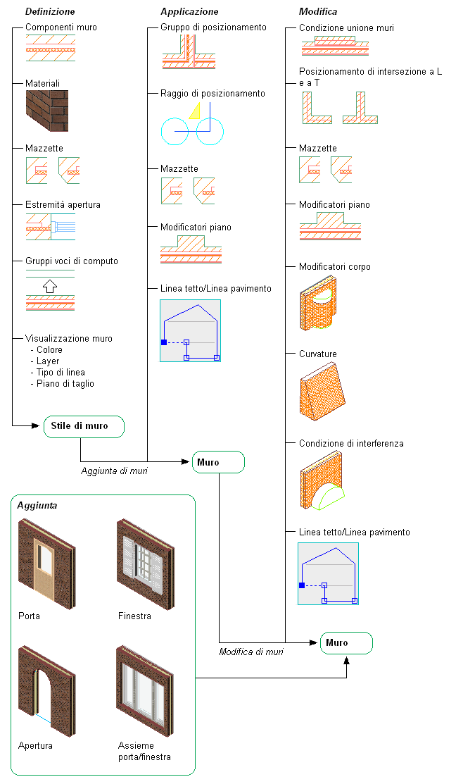

Stili di muro
Molte caratteristiche del muro vengono determinate in base allo stile di muro utilizzato. È possibile creare stili di muro semplici, con scopi di visualizzazione simbolici o stili dettagliati, con visualizzazione rappresentativa e molti elementi del muro reale. Tali impostazioni vengono definite nello stile del muro.
- Dati gruppo voci di computo: per assegnare un indicatore ad un muro in un disegno o per includerlo in una tabella di computo, è necessario associare dati del gruppo voci di computo al muro o allo stile di muro. Le voci di computo associate ad uno stile di muro includono in genere proprietà automatiche quali l'altezza o la larghezza muro o proprietà manuali identiche per tutti i muri di quello stile, ad esempio il livello di resistenza al fuoco.
- Componenti muro: in uno stile di muro è possibile definire i componenti muro.
- Materiali: in uno stile di muro è possibile definire materiali per la visualizzazione 2D e 3D dei muri nonché per il rendering del muro.
Per essere utilizzato in uno stile di muro, un materiale deve essere definito in Gestione stili.
- Definizione della visualizzazione del muro: l'aspetto di un muro è definito nello stile del muro stesso. Definire le impostazioni di layer, colore, tipo di linea dei singoli componenti del muro, tratteggio e visualizzazione del piano di taglio del muro nelle viste piane. Le impostazioni di visualizzazione definite nello stile del muro possono essere sostituite per un singolo muro. AutoCAD Architecture
- Definizione delle impostazioni di default del muro: accedere alla finestra di dialogo Opzioni e specificare le impostazioni di default per la quotatura e il posizionamento dei muri. Le impostazioni di posizionamento sono applicabili esclusivamente ai muri nuovi.
- Utilizzo di strumenti Muro: gli strumenti integrati in AutoCAD Architecture consentono un rapido inserimento dei muri mediante la semplice selezione di uno strumento Muro con uno stile di muro specifico e altre proprietà predefinite. Gli strumenti Muro possono anche essere utilizzati per convertire i disegni a tratto in muri e per applicare le impostazioni di uno strumento Muro ai muri esistenti.
Sono inoltre disponibili il catalogo di strumenti standard, il catalogo metrico italiano e il catalogo degli strumenti di design. Quando vengono inseriti dei muri mediante gli strumenti Muro, è possibile utilizzare le impostazioni di default dello strumento oppure modificare le impostazioni per qualsiasi proprietà di muro non controllata dallo stile.
