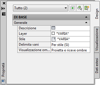

  4. Nella scheda Classificazioni, selezionare una o più classificazioni e fare clic su Gruppi voci di computo.
    Selezione di una classificazione a cui associare gruppi voci di computo

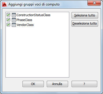

  6. Deselezionare i gruppi voci di computo da non associare alla classificazione, quindi fare clic su OK.
    Deselezione di gruppi voci di computo da non associare ad una classificazione
