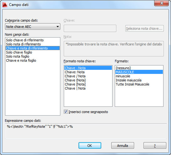

| Per Tipo contenuto è impostato TestoM. |
Fare doppio clic sulla proprietà Testo di default. Se la proprietà non è stata specificata, fare clic con il pulsante destro del mouse e scegliere Inserisci campo. |
| Per Tipo contenuto è impostato Blocco. |
Aprire il disegno specificato dalla proprietà Percorso simbolo e selezionare il simbolo. Fare clic su . . Nella finestra di dialogo Modifica del riferimento fare clic su OK. Fare doppio clic sull'indicatore CHIAVE nel simbolo per visualizzare la finestra di dialogo Edita definizione attributo e quindi fare doppio clic sul valore Default. Se il valore non è un campo aggiornabile, fare clic con il pulsante destro del mouse e scegliere Inserisci campo. |
