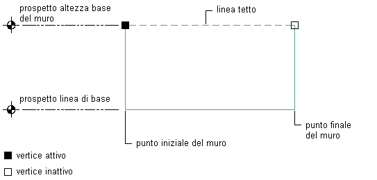

È possibile modificare le linee del tetto e del pavimento di un muro per creare muri non rettangolari.
Modifica della linea del tetto di un muro
Modifica della linea del pavimento di un muro
È inoltre possibile creare condizioni non rettangolari per il tetto e il pavimento realizzando delle proiezioni sulle polilinee.
In AutoCAD Architecture sono disponibili numerosi metodi per la modifica delle linee del tetto e del pavimento. Il primo passo consiste nel creare graficamente una condizione personalizzata per la linea del tetto o del pavimento. In seguito sarà possibile perfezionare tale condizione specificando dei valori precisi nel foglio di lavoro Linea tetto/pavimento del riquadro proprietà.
