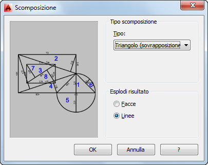

  7. Fare clic su Scomposizione.
  8. In Tipo scomposizione selezionare un'opzione per Tipo:
    Per... Procedere nel modo seguente...
    Visualizzare una scomposizione trapezoidale Selezionare Trapezoidale.
    Visualizzare una scomposizione triangolare senza sovrapposizioni di triangoli Selezionare Triangolo.
    Visualizzare una scomposizione triangolare con sovrapposizioni di triangoli Selezionare Triangolo (sovrapposizione).
  9. In Esplodi risultato selezionare un'opzione:
    Convertire il vano scomposto in linee singole una volta esploso Selezionare Linee.
    Convertire il vano scomposto in polilinee chiuse corrispondenti a ciascuna parte scomposta. Selezionare Facce.
  10. Fare clic su OK.
